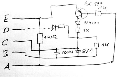

Astra G silnik X16XEL - egr uszkodzony potencjometr (wytarty), dokonałem pomiarów złącza erg i tak powstał układ( schemat w zał). Układ działa lecz czasami sporadycznie nadal wywala błąd erg.
Proszę o pomiar rezystancji na sprawnym erg styki B i D.
I prawdopodobnie będzie. Z tego co się doczytałem Ecotec sprawdza EGR także w czasie hamowania silnikiem. Pomiarami zmian podciśnienia w kanale dolotowym w odpowiedzi na odwieranie zaworu. Nie wiem po co, czy zmniejsza w ten sposób podciśnienie w kanale ssącym czy sprawdza czy właściciel zaślepił już EGR, fakt ze ja dałem sobie spokój.
Już kilka osób o tym pisze, a u mnie od 2 lat żadnych błędów nie wyrzuca, zapomniałem już że miałem EGR w silniku.
