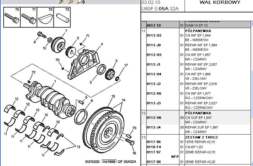

Końcowy nr auta to 12038603.
takie coś mi wyrzuciło po tym VINie

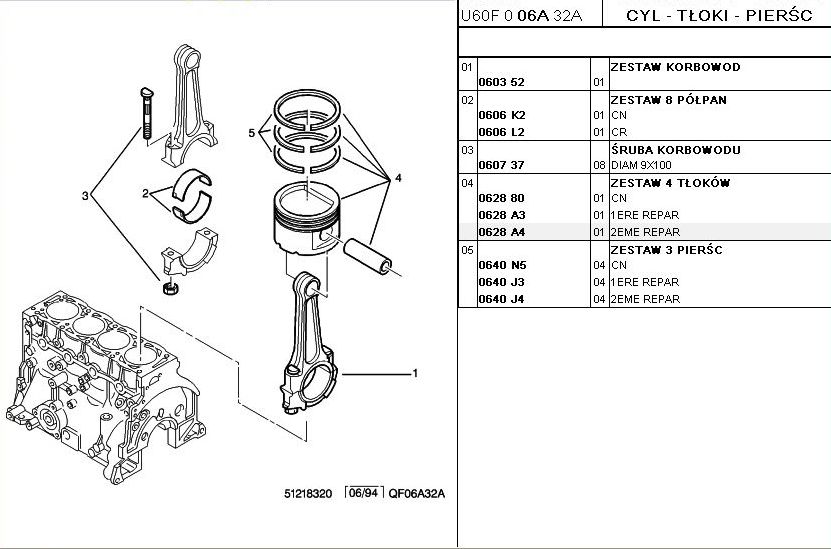

A możesz jeszcze pokazać panewki korbowodowe?
> prosz.. niestety milczy na temat wymiarów
Co oznacza CR?, CN oznacza pewnie nominał.
Dziwi mnie, że przewidziane są tłoki nadwymiarowe, bo jak kiedyś szukałem to nie było.
Czy po nr VIN wychodzi silnik 2.0 Turbo benzyna 147 KM, czy zwykła benzyna 121 KM?

Byłem w Peugeocie i faktycznie mają panewki na pierwszy szlif.
Problemem pozostaje dobranie panewek głównych, ponieważ występują w kilku grupach selekcyjnych.
Jaki powinien być zapewniony luz na czopach głównych?
