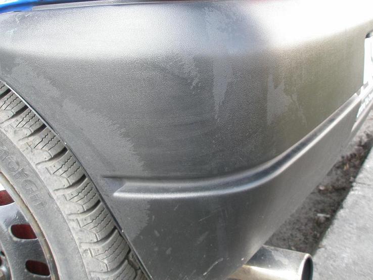

U mnie wygląda to tak ,że te czernidło złazi takimi plackami albo w miejscach gdzie woda spod koła chlapie. A teraz żeby się tego pozbyć to nie da rady sciana.gif Próbowałem benzyną ekstrakcyjną i nic nie daje.

U mnie wygląda to tak ,że te czernidło złazi takimi plackami albo w miejscach gdzie woda spod koła chlapie. A teraz żeby się tego pozbyć to nie da rady Próbowałem benzyną ekstrakcyjną i nic nie daje. Jednym słowem co chwila trzebaby smarować te zderzaki

Zdjęcia dla Jędrka. Szare to ori kolor zdesiów a ciemniejszy to czernidło. Co odleciało to odleciało reszta za chiny nie chce zejść.

kiedyś miałem coś podobnego u siebie na samochodzie wziąłem nitro i zeszło bez problemu
