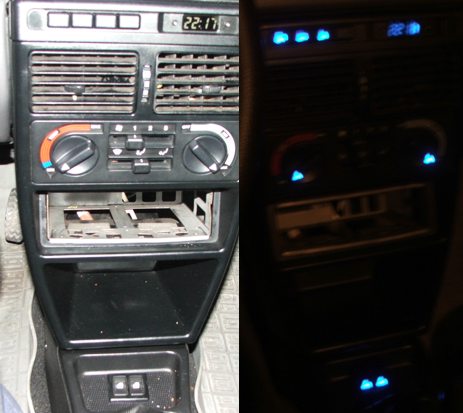

wystarczy mechanizm podnoszenia szyb prawy, i lewy i sterowniki przyciskowe, ja mam tylko jeden sterownik dla dwóch szyb który zabudowałem sobie w środkowej konsoli, bardzo wygodnie (patrz plik).
Nic więcej nie potrzebujesz jak tylko 12V i trochę kabla. Ja użyłem zwykłego kabla taki jak w domu zalazłem miał 3 żyły i był w grubej izolacji (wykorzystujesz tylko dwa kabelki, 3 robi u mnie za usztywnienie tego kabla), bardzo przydatne bo osłonki na kabel w drzwiach kosztują chyba ze 40zł, wiec przeprowadziłem ten kabel i napewno sie nie przetrze w tak grube izolacji. nie pamiętam teraz jaki kolorek jakie napięcie i który silnik, ale sprawdzisz to doświadczalnie. W wtyczce z dwoma przyciskami patrząc na cała kontrolkę z wtyczką to na środku są dwa kable, to zasilanie a po lewej i prawej stronie wychodzi do odpowiednich silników. Nie powinieneś mieć problemu z założeniem, lutownica w dłoń. Podnośniki jakieś ze szrotu dostaniesz, ja za 150zł kupiłem prawy i lewy z przyciskami. Możesz podłączyć przełącznik bezpośrednio do akku aby mieć zawsze zasilanie w szybach i jak bys zostawił pasażera albo psa w aucie to żeby sobie otwarł i sie nie udusił. pamiętaj tylko żeby dać sobie bezpiecznik 30A na kablu z akumulatora. i to by było wszystko.

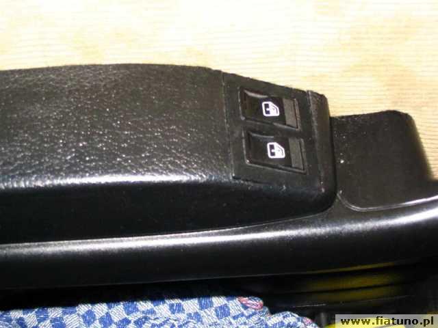

masz zdjecie jak zamontowales przycisk do el-szybek ????
tez cche zalozyc i nae mam pomyslu gdzie zampontowac przyciski sterujace.
> sterujace.
Zdzichuhans ma tak
jimi1 tak
Klaudek tak
Marecki78 tak
opaczek tak
sławny7 tak
Jeszcze widziałem że ktoś ma paneliki z przyciskami w drzwiech w miejscu korbek (takie wyprofilowane w kierunku kierowcy, ale nie pamiętam już kto. Ja osobiście mam takie jak opaczek tylko trochę inaczej założone.
