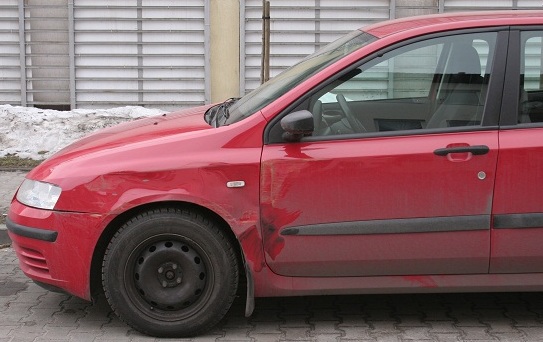

Miałem niedawno kolizję (zresztą pierwszą od 19 lat), facet po pijaku wyprzedzając mnie zbyt szybko zjechał i zadrapał mi drzwi (+ lekkie wgniecenie), oraz pogniótł mi błotnik, po czym zaczął uciekać.
Oddałem samochód do ASO w Gliwicach. Wymienione zostały drzwi i błotnik oraz reflektor, inne elementy nie były ruszone.
Wszystko fajnie, gdyby nie to, że od tego czasu słychać głośno hałas tocznia opony kierowcy . Mam założone nowe, bardzo ciche opony Firestone TZ300 alfa 195/65 R15.

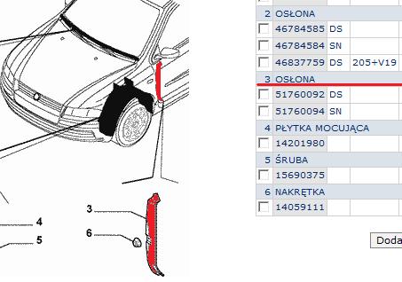

Obstawiałbym też łożysko, ale jeszcze z wersji optymistycznych, że czegoś zapomnieli - to osłona przy zawiasach w błotniku ( oznaczone na czerwono).
dzieki za wsparcie zlosnik.gif osłona jest, zastanawia mnie czy tam pod błotnikiem i nie ma żadnego wytłumienia?
Wczoraj obejrzałem tą osłonę i u mnie jest ona tak źle założona, że widać przez nią światło, nie przylega do ścianek - więć hałas ma elegancką trasę w kierunku moich uszu sick.gif
z drugiej strony jest OK
> u mnie jest ona tak źle założona, że widać przez nią światło (...)
Jak wyjmiesz nadkole to kluczem nasadowym 8 odkrecisz nakrętkę - osłona jest z cienkiego plastiku oblanego wokół gumą - wyciągaj ostrożnie by nie połamać.
(jest to dobra droga do kości "zamka centralnego" i dostania sie po kluczki zamkniete w samochodzie) - tylko jeszcze nie wiadomo które piny pozwierac niewiem.gif
tak myśle, że wystarczy nadkole zdjąć i poprawić tą osłonkę (bez wyciągania) i będzie cisza.... tak jaka była. zlosnik.gif
