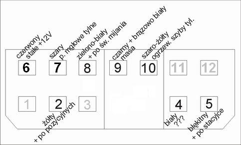

na konsoli środkowej w listwie z przełącznikami masz wszystkie napięcia jakie potrzebujesz - poniżej opis wtyczki IThankYou.gif
PS. styk 12 jest do przednich swiateł halogenowych
