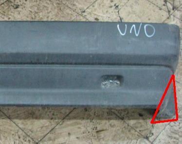

Pisząc chlapak masz na myśli ten element:
Bo ja mam takowy element, on jest dokręcany od strony wewnętrznej do zderzaka, i się zastanawiam czy go zdjąć czy na to nałożyć.
I drugie pytanko: czyli do odpowiedniej krzywizny tą nakładkę doginam na siłę, poruszając się od tyłu, sukcesywnie dokręcając to co już dogiąłem, dobrze rozumiem?
> na to nałożyć.
Nakładaj na wierzch.
