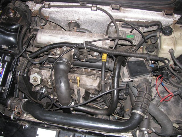

orurowanie Turbo 1.3i.e.
pany, brakuje mi jakiejś rułki do czegoś takiego przypominającego plastikową suszarkę co znajduje się zaraz za przednim prawym światłem. Co to ma być za rułka, i dokąd ma prowadzić?
> Rułka doprowadzające powietrze do chłodzenia wtryskiwaczy
chodzi mi oczywiście o tą rułkę od góry co tam jest (od spodu też chyba jakaś jest?) - kaj to ma prowadzić dokładnie?
do rułki która jest nad wytryskiwaczami
do takiej czarnej poniżej kolektora ssącego?
tak. tam są wtryskiwacze, i ta "rułka" ma za zadanie je chłodzić

Laik nie laik możesz być nawet lajkonik grinser006.gif dawaj foto food.giffood.giffood.gif
> Laik nie laik możesz być nawet lajkonik dawaj foto
