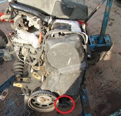

I jeszcze pytanko mam w którym miejscu dokładnie ten czujnik się znajduje??
Bo chce sam go wymienić
