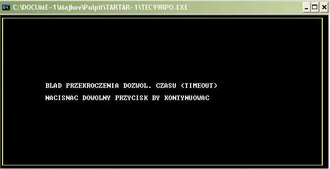

Jeszcze jedno co pewien czas wyskakuje taki błąd, co trzeba zmienić żeby błąd się nie pojawiał. W ustawieniach portu COM jest możliwość zmiany timeoutów ale i tak nic to nie pomaga.

Co do błędów to sprawdź czy kable kontaktują a najlepiej używać do tego czystego dosa - nie ma problemu. Ja mam stary komp (chyba jakiś IBM 286) i śmiga aż miło z czystego dosa, bez żadnego windowsa ale najlepiej by było to ustawiać w czasie jazdy.

Chyba się wkopałem z tym interfejsem.
Raczej nie ma możliwości by go podłączyć pod win98/DOS. Próbowałem znaleźć sterowniki, ale żadne nie pasują.
Interfejs FDTI na USB z emulacją COM.
Nie wiem czy mam prawo męczyć sprzedawcę, wg niego jak łączy się z instalką to działa. Tylko ten bład z Timeoutem. Z moich obserwacji pierwsze podłączenie działa najdłużej jakieś 2-3 minuty następnie co 10-15 sekund jest zwiech. Układ się grzeje, czy co????
Nie wiem. Ja wziąłem typowy COM i nie mam problemu ale ja mam ze 20 komputerów starych i postawienie jednego z dosem w garażu to nie problem akurat dla mnie hehe.gif
Kiedyś bawiłem się programowaniem dekodera tv-sat i pamiętam, że tam też były problemy z portami pod xp i był taki programik do tego ale... to było tak dawno temu że ech... nie pamiętam, czekaj, zaraz, szare komórki pracują... UserPort? chyba tak się to nazywało, może pisane osobno niewiem.gif
Zadałem to samo pytanie sprzedawcy interfejsu i stwierdził, że problemem są ładunki elektryczne indukujące się na karoserii - które powodują zakłócenia. Ciekawe, ale może prawdziwe. Co prawda zdarza się, że fela mnie kopnie jak wysiadam. Wypróbuję tego user porta dam znać co zdziałałem.

Sprzedawca zaproponował rozwiązanie, wyjmowanie wtyku po każdej utracie komunikacji i zbieranie ładunków na siebie. Działa ale po 5 minutach trzeba zrobić to samo itd. czy problem może tkwić w kiepskim ekranowaniu kabla?
User port niestety zawiesza mi komputer.

No jeśli to ładunki to ekran ma tu dużo do powiedzenia, ew. uziem komputer.

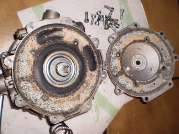

I wreszcie znalazłem czas na regenerację Tartarini G79SE.
Generalnie prosta sprawa i efekt:
Niezależnie od obrotów zawsze po wciśnięciu gazu jest przez 2-3 sekundy bogato, następnie sonda ładnie oscyluje. Tak samo na wolnych.
Nie ma szarpania po odpuszczeniu gazu, ile będzie palić zobaczymy, wcześniej zdarzyło się, że w mieście połknął 15. Kiedyś w 10 spokojnie się zamykał.
Ogólnie w środku nie było bałaganu - gaz ze stacji Bliska w Rybniku nie zostawia oleju ani sadzy w parowniku. Kiepsko wyglądała natomiast membrana między płynem chłodniczym a gazem - twarda jak kamień i z osadem:
Ogólnie jestem zadowolony, użyłem zestawu oryginalnego kupionego w nagazie. Koszt 100 zł - myślę, że jest to warte zachodu.

Regenerowałem taki sam reduktor i tak samo od strony płynu chłodniczego dużo osadu, wżery w obudowie reduktora a membrana jak jakaś gliniana twarda i rozpadająca się. waytogo.gif

Bzdury pisze ten sprzedawca. Problemem są inne zależności czasowe przesyłanych danych portu emulowanego przez USB a rzeczywistego RS232-COM. Jeżeli protokół komunikacji nie jest zbyt elastyczny w nic nie zrobisz. Tylko podłączenie po sprzętowym RS232.
