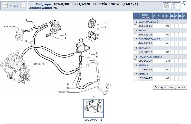

Co to za elektrozawór?
Witam,
orientuje się może ktoś, za co odpowiada elektrozawór nr 1 z załącznika i czy normalne jest, że po wyłączeniu silnika słychać z niego jakby sączenie - coś jakby wstrząsnąć butelkę z wodą gazowaną i powoli otwierać.
To zawór sterujący EGR-em .
Zjawisko powszechnie obserwowane w TD i JTD CF-2 - możesz być spokojny waytogo.gif

No ja też sie obawiałem tego, tym bardziej, że gubie rope i szukam gdzie leci oprócz elektrozaworu kąta wtrysku (z izolacji przewodów sie sączy).
Z tym elektrozaworem przestawiacza kąta wtrysku to ten typ tak ma. Chyba każdy kto ma TD100 prędzej czy później wymiania go bo się leje właśnie z tego miejsca co piszesz. oprócz lania dochodzą problemy z odpalaniem i nierówną pracą po odpaleniu.
No właśnie u mnie leci, ale z odpalaniem i pracą silnika wszystko jest OK. Słychać przed odpaleniem jak sobie cyka. Zaczęło ciec już dość dawno, ale później przestało, albo tylko minimalnie od czasu do czasu, teraz mocno i regularnie. Chyba zrobie jak ktoś kiedyś pisał - silikonem wysokotemperaturowym zapaćkam i zobaczymy
