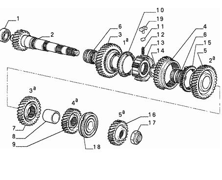

Wytarły sie widełki wodzika i nie dopychają synchronizatora do pozycji w której sie zazębia z kołem zębatym.
Przerabiałem ten temat w Temprze a skrzynki są bliźniacze.
Ja poratowałem sie rozbiórką skrzynki i napawaniem mosiądzem widełek.
część nr 6.i przesuwa tuleję synchronizatora nr 4.
Wytarte widełki nie są wstanie przesunąć tego pierścienia na własciwą pozycję.
Gwałtowne włączenie przesuwa go troche dalej i zatrybia.
Nie martw sie ja z taką awarią pojechałem do Chorwacji i wróciłem biglaugh.gif. Oczywiście oszczędzając drugi bieg.
Lepiej chyba wydać 500 na naprawę swojej skrzyni na ori gratach niż ładować się w nie wiadomo co ze złomu.

Slicznie dziekuje za informacje i rysuneczki, napewno pomoze w rozwiazaniu problemu smile.gif
