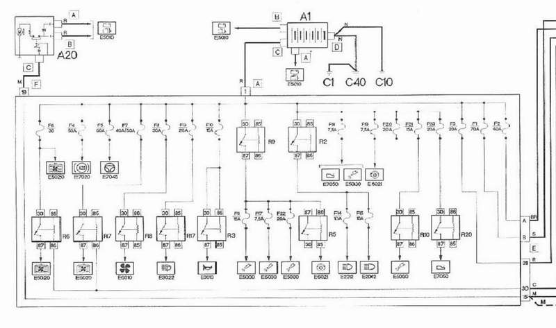

Mam problem taki jak w temacie. Brak na kostce przy pompie i bezpieczniku F22. Próbowałem nacisnąć wyłącznik bezwładnościowy ale twardy więc chyba nie tu przyczyna leży. Auto zgasło po "przydługim przytrzymaniu hamulca" bez sprzęgła i niestety już nie odpaliło. confused.gif Kluczyk "code" gaśnie, inne kontrolki tez gasną, check standardowo się pali (po odpaleniu mi zawsze gaśnie więc norma), na ELM327 żadnych błędów. Może macie jakieś sugestie gdzie szukać lub jak tego mojego kropsa uruchomić. Z rozpędu już miałem pompę odkręcać ale pomny moich poprzednich z nią przejść pomyślałem że zapytam autokącikowych fachowców cfaniaczek.gif Może znowu sam podłubie zamiast do mechanika prowadzić grinser006.gif

Sprawdź skąd idzie prąd na bezpiecznik F22 i tam szukaj przyczyny. Możesz też po wypięciu bezpiecznika spróbować podać zasilanie na krótko.
Prócz F22, brak jest prądu na F17 i F11. Podobno za taki efekt winien jest czerwony przekaźnik T09 pod klapą. Sprawdziłem gniazda 09, 10, 06. W ostatnim 2 plusy stałe, 10 (choć nieużywane) 1 plus, 09 - 1 plus stały a jak przekręcę kluczyk dochodzi drugi. Pozamieniałem przekaźniki miejscami bo trzy takie same w skrzynce ale żadnej zmiany. Przekaźniki wizualnie dobrze wyglądają wewnątrz i zewnątrz, żadnych stopień. hmm.gif Pompka pod prostownikiem działa. Tyla dziś było mojego sprawdzania. Co o tym myślicie?
Taka mi myśl przyszła: zgasł jak jechałem na LPG - może z instalką coś nie tak? hmm.gifhmm.gif
Nie znam schematu elektrycznego na pamięć, przejrzyj sobie skąd ma iść ten plus i musisz się tak długo cofać aż dojdziesz do przyczyny. Prąd to nie czarna magia smile.gif
LPG chyba odłącza pompę ? Jeśli tak, to może przekaźnik padł, który to robi ?
Przekaźniki wychodzi że dobre, a prąd idzie z AKU prosto na skrzynkę i przekaźnik jeśli dobrze rozumie rysunek.... Więc wychodzi, że w skrzynce coś się stało. Z ciekawości ją wykręciłem czy da się rozłożyć ale plastiki są tak spasowane ,że porażka icon_eek.gificon_eek.gificon_eek.gif Chyba nie dam rady sprawdzić oslabiony.gif Ma ktoś może sposób na tą skrzyneczkę pod maską ale taki by się nie rozpadły te małe zatrzaski.

Zmostkuj styki 30 i 87 przaekaźnika R9, na bezpiecznikach, które są teraz martwe powinno pojawić się na pięcie. Najlepiej zrób to przewodem z zarobionymi takimi wsuwkami jak ma przekaźnik nóżki.

Dziękuje mayster_tcz i Belzebub za zainteresowanie i porady. Problem rozwiązany. Okazało się,że było trochę jak w wypadku kolegi Belzebuba. Mam założony alarm Meta 96/cA120. Prócz tego pod kierownicą nad skrzynkąz bezpiecznikami jakieś czarne pudełeczko /chyba wpięcie do tego alarmu albo centralny zamek - nie wiem bo otwieram ręcznie a wyjca mam wyłączonego/ z którego wychodzą przewody między innymi dwa wpinające do przewodu pompy - odcięcie niechybnie hmm.gif Odcięcie tych dwóch przewodów i na powrót złączenie pompowych załatwiło sprawę yay.gif Pompa działa auto jeździ. Gdzieś w tym pudełeczku /nie na złączkach/ jest zwarcie - raz jak puknąłem łączyło a raz nie więc na razie będzie jazda bez odcięcia pompy.
