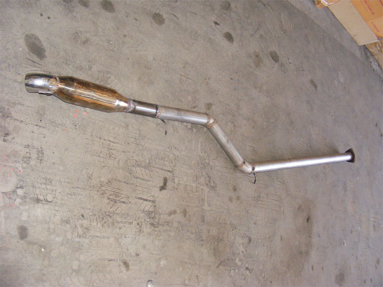

Wszedłem dzisiaj pod auto i sprawdzałem ten tłumik drgan (plecionka) wyglada ok ale chyba nic on juz nie tłumi, gdyz wydech przed tym tłumikiem i za tym tłumikiem drzy tak samo. Czy wydech moze tak wprowadzac całe auto w wibracje?? czekam na ocene czy u was tez mocno drzy wydech!!
Sprawdzałem przed chwilą na ciepłym silniku i po dotknięciu lekkie drgania są - nawet je widać gołym okiem przy uważnym przypatrzeniu się na końcówkę wydechu .
chyba to bedzie ten tłumik drgan sprawdzałem jak to wyglada w peugeocie 206 hdi i za ta plecionka wydech sie nie trzesie. wiec wymienie ta plecionke i zobaczymy
> Sprawdzałem u siebie i koniec rury lekko drży.
> a u mnie to trzesie sie prawie tak jak silnik
hmm.gif Wątpię czy te drgania są od wydechu .
Porównywałeś może pracę silnika z innym JTD ?
no własnie nie porownywałem smile.gif porownywałem tylko to tdi silnik sie trzesie tak samo, porownyałem rowniez do 1.6 hdi ale to jest duzo młodsza konstrukcja i jest duza roznica w kulturze pracy. Mowisz ze takie drgania nie beda przez wydech frown.gif ale wydech tak samo drzy za plecionka. wyglada to tak jakby ta plecionka nie tłumiła drgan. sam juz nie wiem, mam juz pomału dosyc. Ale te wibrace doprowadzaja mnie do szału.... frown.gif
