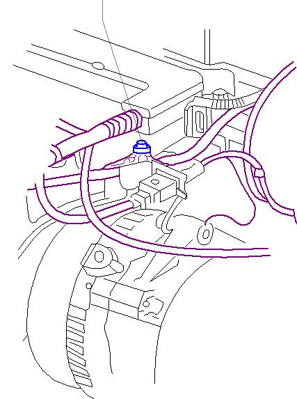

Do czego masz podłączoną masę elektrozaworów? Czy aby nie tym samym przewodem albo do tego samego śrubka co masa sterownika LPG? Weź masę sterownika z korpusu silnika. Masę elektrozaworów daj skądkolwiek byle nie z przewodu którym idzie masa sterownika ani nie z tego samego punktu do którego będziesz masę sterownika przykręcał.
>Wiecie może w którym miejscu jest podłączona
> masa ECU, chętnie przepnę masę.
mówisz i masz
Jutro posprawdzam te masy elektrozaworów, ale wydaj mi się, że są podłączone do minusa akumulatora, tak jak minus zasilania centralki bingo.
Na tym rysunku to rozumiem, że jest ona gdzieś przy kapie zaworów. To "okrągłe", to alternator?
tak wygląda , to rysunek z TISa
