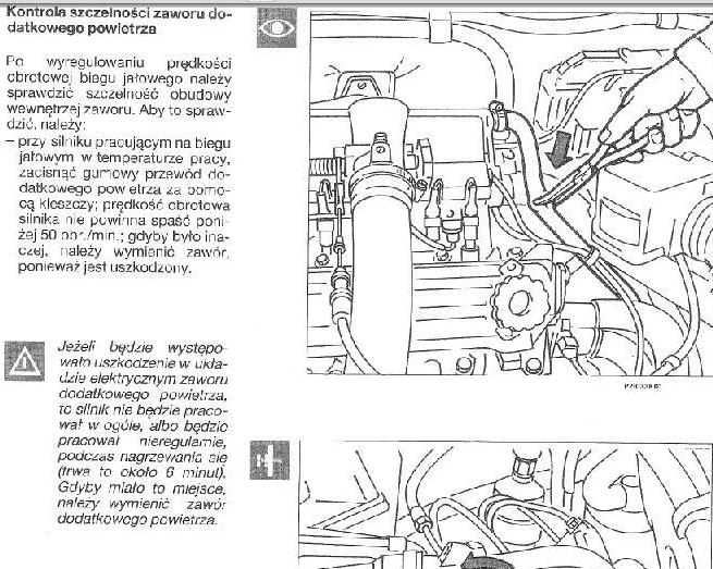

W UT jest dokładnie taki sam system jak u mnie czyli jetronic
Nie ma silnika krokowego.
Jest zawór z termobimetalem który zamyka się po paru minutach pracy silnika.
Obroty ustalone są przez śrubkę w kanale obejściowym przy przepustnicy.
zakladajac ze śrubką nie kręciłeś to jest niewiele możliwości: nieszczelność węzy , serwa od hamulców, uszkodzenie którejś z uszczelek kolektora ssącego.

Wąż od serwa idący do kolektora ssacego ściskałem kombinerkami to żadnego spadku obrotów nie było chodził dalej tak samo czyli dobrze ???
