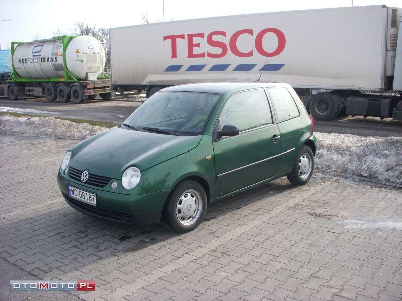

Niedawno dołączył do rodziny drugi VW tym razem VW Lupo 1.7 SDI:
