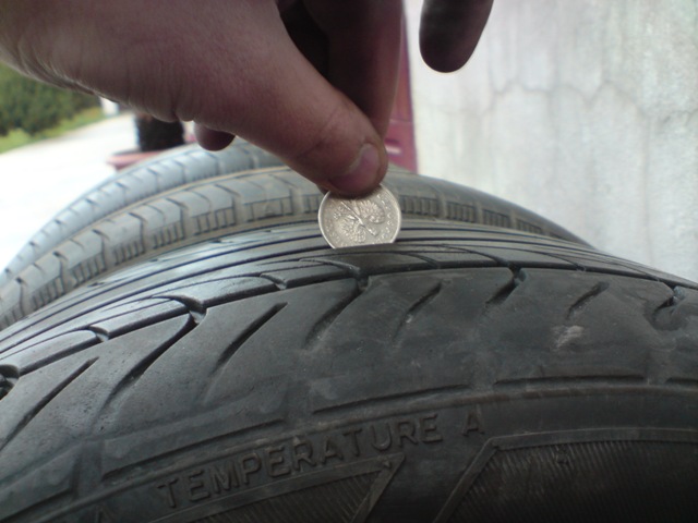

Ze tak wtrącę w między czasie jeszcze takie pytanko czy z takim bieżnikiem kupilibyście oponki?? ( opona i bieżnik w załączniku )
wszystko zalezy od ceny. opony sa spoko, ale juz troche zjechane sa.
albo w wyniku zlej zbieznosci, albo w wyniku ostrego pokonywania zakretow. za grosze, to bym wzial, albo z zalozonymi na felgach, ale tak, zeby placic za zalozenie, to raczej nie.
Jesli bedziesz pamietal na mokrym, ze masz 3mm bieznika, i za niska cene to tak.
