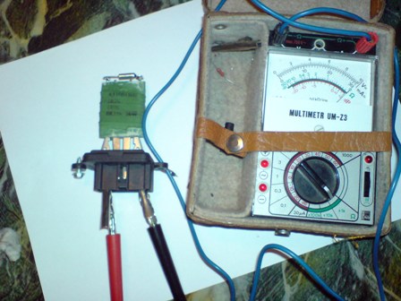

Wymontowałem zespół oporników i nie wiem czy odcinać ten bezpiecznik, bo wygląda mi na dobry!
Sprawdziłem te końcówki (bez odcinania bezpiecznika) do których jest przygrzany bezpiecznik i prąd przez niego przepływa... niewiem.gif
Co jeszcze sprawdzić, bo wentylator działa na 4 biegu, ale na 1-3 nie...

Jak przez bezpiecznik przepływa, to pewnie któryś z oporników poleciał. Nie mam schematu tego ustrojstwa przed oczami, ale jak działa tylko na 4 biegu to w zasadzie na 100% problem jest w tym module z opornikami. Znajdź schemat i przegwizdaj omomierzem tem moduł.

Opornik znalazłem. Wymontowałem go (kluczyk nasadowy 5.5) i okazało się, że bezpiecznik termiczny jest dobry.
Ponieważ dalsze sprawdzanie co siadło w zespole oporników nie miało sensu, to rzutem na taśmę (o 20:55) wpadłem do serwisu i kupiłem nowy za 55 złotych.
Już jest zamontowany i żona w Pandzie ma nawiew na wszystkich biegach. Dzięki za pomoc!
