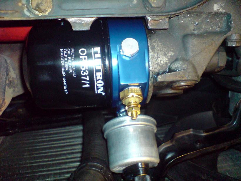

coś takiego
to jest ta kontówka przerobiona tak, zeby dało się załozyć oryginalny czujnik na kontrolkę (ten w poziomie) oraz (ten w pionie) czujnik na zegar wskazówkowy. U Ciebie prawdopodobnie czujnik jest duży, ale ogolnie zasada jest taka sama. Jedynie jak nie chcesz to bez zadnej zabawy zrobić to nie montujesz czujnika na kontrokę tylko sam na wskaźnik.

i skąd masz ten fajny element co w niego jest wkrecony ten pionowy czujnik do wskaźnika?
No to jest właśnie ten bajer od SPI o którym mowa była wyżej.
