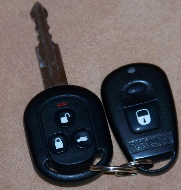

Jest pilot do tego alarmu czy zamykanie w kluczyku ?

Jest pilot z dwoma przyciskami (duży i mały). Nie mogę wrzucić teraz fotki, bo jestem na delegacji. Poprzednia właścicielka kupowała auto w Katowicach,ale nie pamiętam nazwy salonu.

Foto pilota ,moze pomoc w ustaleniu jaki to alarm
Znalazłem chwilę czasu, więc odnawiam temat. Oto pilocik:
Jak się kliknie długo na mały to auto mruga kierunkami 4 razy, jak na duży to 2 razy, ale nic się nie zmienia w działaniu alarmu. Mały przed dużym to ciche włączenie/wyłączenie alarmu. Domyślnie włącza się głośno (z pojedynczym/podwójnym "pipczeniem"), jakby ktoś wiedział jak ustawić na ciche włączanie domyślne to byłoby super. No i oczywiście kwestia autozamykania drzwi pozostaje otwarta...
