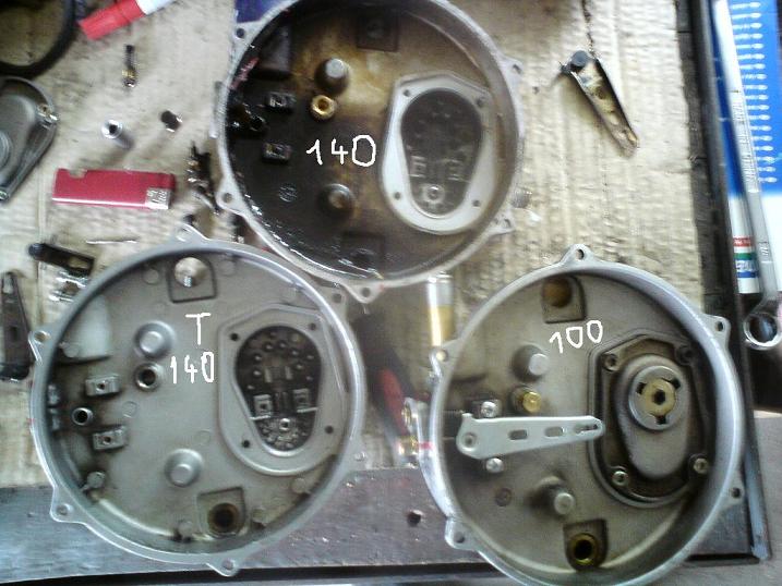

Dziś byłem na szrocie kupic uzywany 140 wytargałem go za 15zł
i porozkręcałem w drobny mak , to samo zrobiłem tez z moim turbo w celu zbadania jakie są róznice miedzy tym a tym modelem ( miałem jescze na szrocie w ręku model 100kw i patrząc po obudowie nieco sie rózniła od 140 (głównie przy samych pokrętłach i po odkręceniu korka od kanału inspekcji zauwazyłem ze owy kanał jest troszke węzszy niz w modelu 140)
ale wracając do modeli z tematu porozkręcałem oba na czesci pierwsze i sówmiarką pomiezyłem wszystkie kanały i dysze , i wszystko wszystko wszystko było identyczne w obu modelach ! jedynie znalazłem 2 a własciwie 3 różnice
1- pokrętło od wolnych obrotów (na klucz 10) w modelu turbo miało dłuższy gwint o jakies 3mm, a pręcik był o 1mm grubszy i 5mm krótszy
2 i 3 - tyczyło sie obudowy , ścianka na której jest osadzona duża membrana była o 2mm szersza i co kawałek wzmacniana w turbo
no i jescze spręzyna małej membrany była troche twardsza w moim reduktorze ALE to może przez to że reduktor ze szrotu mógł miec 300 lat i 3miliony kilometrów a mój był kupiony 2 lata temu i przejechane 30-35 tys
zna ktos moze jescze jakies inne róznice moze jakies dodatkowe kanaliki w kanałach albo cos czego nie mogłem zauważyc ?

reduktory do porównania

a co do kompensacji wszystkie modele brc at90 je mają jest to poprostu dziura z tyłu w deklu bo gdyby jej nie było membrana II stopnia nie mogła by sie ruszyc i kazdy reduktor jakiejkolwiek firmy tez ma otwory w tylnim deklu ( a co do brc nawet model eco100kw ją ma ALE nie ma w niej gwintu w który mozna by było sobie wkrecic kruciec , trzeba by było otwór tylko nagwintowac i juz nie ma róznicy)

a co do interesujących mnie modeli czyli eco140 i turbo140
róznice są nieznaczne i smieszne bo do modelu turbo dożucano do pudełeczka 2 kolanka miedziane aby zrobic kompensacje(która jest niezbędna przy silnikach doładowanych) i 2 zwęzki które umieszcza sie w tych kolankach i które mają za zadanie sterowanie ową kompensacją
