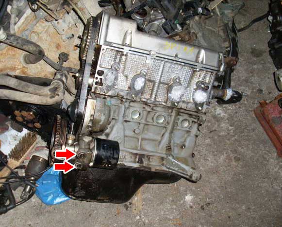

> Panowie, jakie jest zadanie zaznaczonych na zdjęciu śrub?
Zatkanie.
Gorny jest polaczony z tym gdzie wkreca sie czujnik cisnienia takze mozna go uzyc ale co z dolnym to nie wiem zlosnik.gif
seryjnie to do sprawdzania pompy widziałem też schematy gdzie była podłączona tam chłodnica oleju.

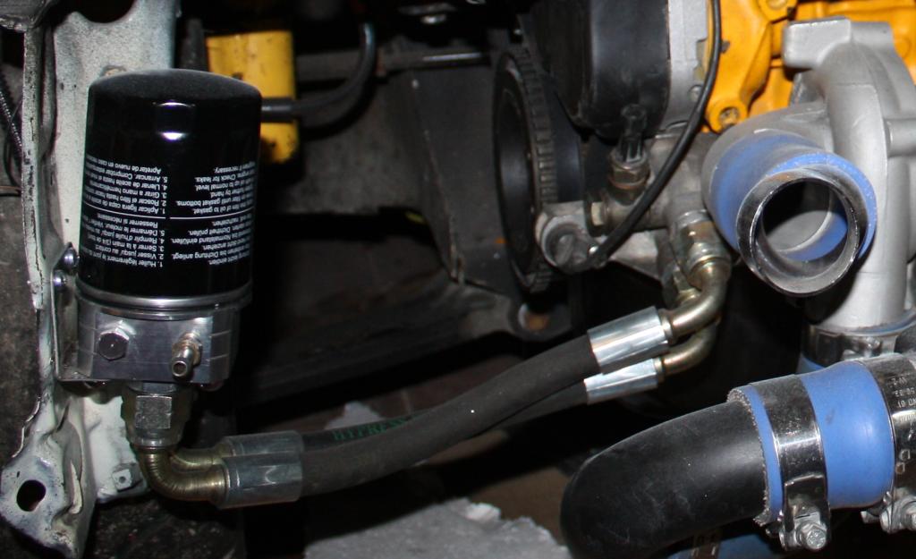

nieseryjnie do np:
> nieseryjnie do np:
Filtr bym odwrocil bo jak bedziesz oleum wymienial to sobie cala ta podstawke zafajdasz wink.gif
Czyli rozumiem ze z dolnego "ciagnie" a z gornego "pcha"?
Ma ten dolny jako taki przeplyw?
> Fajnie to zrobiles
> a kto powiedział że ja to zrobiłem
> nie widze w tym problemu
> dolny "pcha" znaczy zasysa z misy;] przelot jest odpowiedni
> wystarczający
> No ale wiem w czyim to aucie siedzi
> Czli dolnym idzie do filtra a gorym wraca
