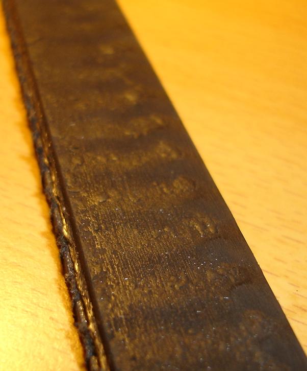

Problem jest z wycierającym się paskiem od rozrządu od strony filtra powietrza.
Samochód po kupnie miał wymieniony rozrząd, mechanik mówił, że pasek był bardzo wytarty (miał przejechane około 90 tyś) dlatego kazał podjechać po 2 tyś na kontrole , no i dalej się wyciera.
Spotkał się ktoś z czymś takim? Coś jest krzywe?

Jeżeli chodzi o fotę wycierania to ciężko, była żona na kontroli i mówiła ze pasek wyciera się od strony filtra, czyli równo od krawędzi zaczynając. Jakby jakaś rolka obcierała i wycierała tylko po jednej stronie paska.

Moim i ojca nie fachowym okiem wygląda to na jakąś rolkę która ma styczność z paskiem od strony płaskiej.
Na zdjęciach widać jak pasek jest wytarty. Krawędź wytarta jest od strony filtra powietrza.
Strona z zębami jest w nienaruszonym stanie.
Pasek ten ma przejechane około 2.5 tys do 3 maks
Nie wiem czy w twoim silniku pompa wody posiada rant. ale to wygląda własnie jakby pompa zbierała brzeg paska. Dowiedz czy twoj spec na 100% wymienił ci pompe wody. Zerknij na osłony paska rozrzadu, czy są slady w jakims miejscu

Według mnie pompa wody tam nic złego nie powoduje. Ja bym zastanawiał się dlaczego górna część paska jest tak wytarta.
Nie jest on wytarty równomiernie. Tylko od strony tej krawędzi, widać to na 4 zdjęciu. Zdjęć zębów nie robiłem bo wyglądają tak jakby to był nowy pasek. Zużycie widać na płaskiej powierzchni i krawędzi a tam kontakt jest z rolką i napinaczem jeżeli się nie mylę. Rolka była wymieniona, napinacz nie. Może to on jest krzywy i nie styka się równo z paskiem, co powoduję krzywe wytarcie a przy krawędzi wycięcie.

Wobec przedstawionych fotek powyzej, wedlug mojej opinii przyczyna podcinania paska rozrzadu nie lezy ani w kole pasowym pompy cieczy, ani w zadnym innym kole pasowym zebatym (walu rozrzadu, walu korbowego i pompy wtryskowej). Zwroccie uwage, ze pasek jest podciety od strony ZEWNETRZNEJ (gladkiej- gdyby rant na kole pasowym pompy cieczy podcinal pasek, podciecie to znajdowaloby sie po stronie WEWNETRZNEJ- od strony uzebienia paska- kolega lolekkk mysli prawidlowo...), wiec przyczyna musi byc inna. Odnose glupie wrazenie, ze rolka zwrotna paska rozrzadu, umieszczona pomiedzy kolem pasowym walu korbowego a kolem pasowym pompy wtryskowej zostala zalozona odwrotnie, tzn kryza do zewnatrz (wnioskuje po skosnym zuzyciu krawedzi, a taki ksztalt ma kryza na tej rolce-powinna znajdowac sie od strony bloku silnika). Poza tym na zewnetrznej stronie paska rozrzadu sa liczne, rozsmarowane grudy, swiadczace o wycieku oleju z jednego lub dwoch uszczelniaczy: walka rozrzadu lub walu korbowego.
Najwiecej "mowi" to zdjecie:
To moja teoria wobec przedstawionego materialu dowodowego...
