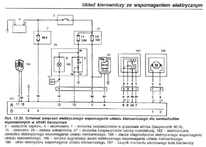

Kontrolka wspomagania - syg. z centralki
Wspomaganie dziala poprawnie czyli wtedy gdy nie pali sie kontrolka ladowania. Wszystko podpiete.
Niestety nie posiadalem w zegarach kontrolki Wspomaganie. prot dorobil mi to w jednym okienku kontrolek.
Pytanie : Jak podlaczyc kabelek z ecu wspomaganie aby kontrolka sie zapalala tak jak to jest w sejach ????
Nie jest to sygnal 12V wiec nie wystarczy ze podepne sygnal pod jedna z biegunow zarowki.
wszystkie sugestie mile widziane

wygląda na to, ze podawana jest masa. Trzeba kontrolkę zasilić z jednej strony plusem po stacyjce a z kompa sterującego dać masę.

nie masę tylko 12V bo wtedy dioda cały czas by sie świeciła

jeśli z jednej strony będzie 12+ po stacyjce to żeby lampka się zaświeciła z drugiej musi być masa. Ze schematu wynika ze jest zasilana po stacyjce wiec komp daje masę (wtedy kiedy jest błąd) a 12+ lub nic (nic czyli ani masę ani 12+) wtedy kiedy błędów nie ma

spineyes.gif czyli ecu wspomagania powinno podawac sygnal 12V ?

wystawia 12V gdy wszystko jest ok a gdy jest błąd to stan wysokiej impedancji i obwód sie zamyka przez mase podłączoną osobnym kabelkiem i lampka świeci .po co ma dawać mase jak już jedna jest podpięta przez dzielnik napięcia
