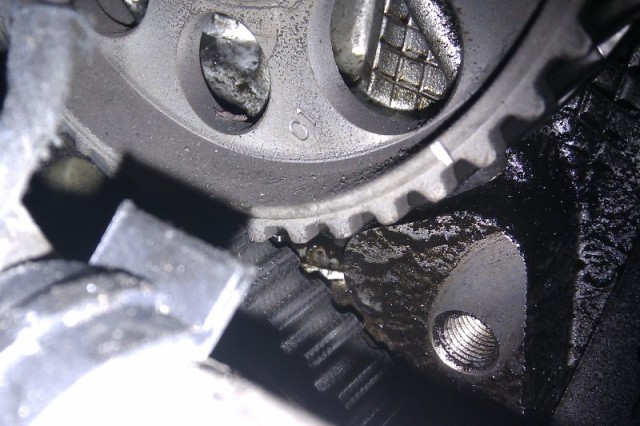

cieknie w "rogu" nad pompa wody a pod kolektorem, metalowa czesc oslony paska rozrzadu cala zawalona syfem, cieknie na dol az do filtra oleju i stamtad kapie. umylem wczoraj wszystko kärcherem, tyle ile moglem dojsc na myjce.
wjade na klocki, odsune oslone, i sprobuje cos pstryknac
może z uszczelniacza wałka leci a dopiero na pompie to widać

oslone sobie odpuscilem, poniewaz zaczela sie lamac, wiec odgialem tylko na bok, ponadto wyjalem reflektor zeby zdjac oslone paska i zobaczyc jak tam wyglada, zrobilem dzis 30 km i w tym rogu gdzie myslalem ze walniete jest sucho, foty za chwilke wink.gif
ponadto stwierdzilem ze jakis "fachowiec" zamontowal mise olejowa tylko na silikonie, ktory sie rozlazi, uszczelka pokrywy zaworow rowniez stara+silikon, wiec na obu sie lekko siaczy, angryfire.gif dolna czesc oslony paska rozrzadu nie pasuje do reszty, szczelina 5 mm, cfaniaczek.gif

dolaczam fote, myslicie, ze az takie ilosci oleju moga walic spod simeringa,niewiem.gif kolo zembate i pasek byly suche (nota bene tez do wymiany) 284159759-IMAG0033.jpg
