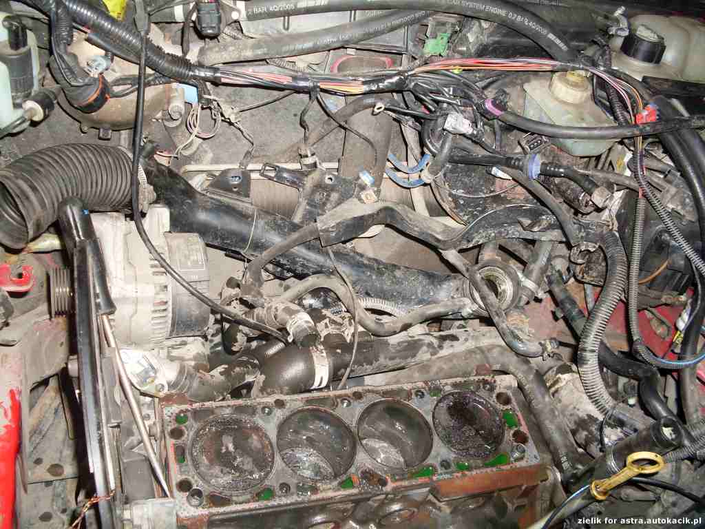

Tak mi się dziś przy okazji cyknęło, więc pokażę jak wygląda "okablowanie" tego silnika
Tylko proszę nie pytać się mnie: "od czego jest jakaś wtyczka" hmm.gifhehe.gif
O tak, wypinanie wtyczek w okolicach przepustnicy, zwiazane ze zdjeciem glowicy, jest zadaniem dla wytrwalych i cierpliwych....Szczegolnie, jesli silnik jest zasilany paliwem alternatywnym...a ten z fotki w takowa jest wyposazony...
Jak masz dostep do silnika w stanie jak na zdjeciu, mozesz spojrzec, czy nie ma zuzycia gladzi cylindrowych w formie "obraczki" (kilka wyzlobien w dolnej czesci tulei cylindrowej, jakby kilka progow umieszczonych jeden nad drugim), bo ostatnio jak rozbieralismy X16XEL, to takowe znalazlem na 3 cylindrach...

Dla mnie widok jak najbardziej normalny, z nudow zidentyfikowalem pare wtyczek z fotki...

Jak na standard Asterki eF to nie są 2 kable na krzyż
Osoba, która podjęła się wymiany UPG w tym aucie chciała być "cwaniakiem".
Dziś po 2 dniu walki przy nas zdjęła głowicę.

Chyba zartujesz, ze ktos 2 dni zdejmowal glowice z tego silnika...

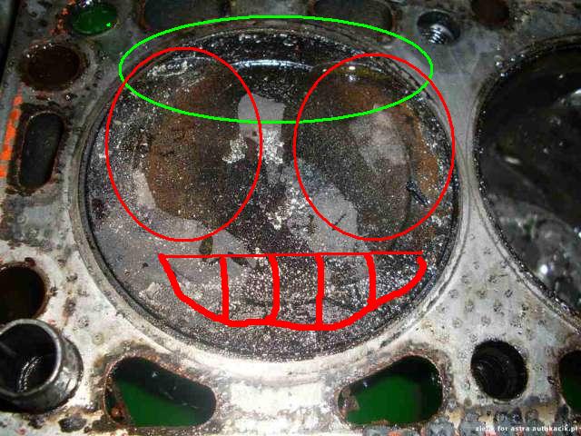

Szkoda ze nie masz fotki wszystkich tlokow, ale z tego co widze, nie ma potrzeby ich demontazu. Nie widze sladow "wciagania" oleju przez pierscienie tlokowe, przynajmniej na tym cylindrze. Dlaczego tak twierdze:
- brak wyraznego sladu wymywania osadu na tloku od strony zaworow ssacych (najwieksze podcisnienie w tej sekcji denka tloka - owal zielony),
- slady zaznaczone owalami czerwonymi to normalne slady w miejscach wpadania mieszanki przez ustawione pod pewnym katem kanaly ssace- jedno, ze slady te powstaja w wyniku dzialania benzyny jako rozpuszczalnika, drugie- mgla olejowa z zaworow ssacych wymywa osad z denka tloka,
- reszta grafiki z nudow...
Podejrzewam, ze przyczyna marnego cisnienia sprezania ( wyniki znam) byly zawory...Chociaz po wynikach "proby olejowej" pierscienie tez nie bardzo...
eee tam, ja tam na tym zdjęciu widzę początek ładnej bazy do wyciszenia ściany grodziowej, jeszcze tylko wyjąć doł silnika i robota jak marzenie hahaha.gif

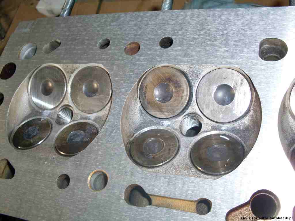

Aby za mocno się nie rozpisywać, uszczelniacze zaworowe poleżały sobie w szufladzie ponad 2 miesiące, a ja pogodziłem się ze stanem silnika, aż Kamil znany bardziej jako Zielik znalazł człowieka zaufanego nie lubującego młotka i przecinaka, który za rozsądną cenę podejmie się naprawy.
Dodatkowo wygrzebał w sieci drugą głowicę za 250zł która okazała się w doskonałym stanie.
Do planowania i tak trzeba było ją rozebrać , więc przy okazji wymieniliśmy uszczelniacze zaworowe i wałków , później małe docieranie i sprawdzenie szczelności naftą.
Akurat wpadliśmy na zdejmowanie starej głowicy, z tą właśnie te zdjęcia , najprawdopodobniej przyczyną tak marnej kompresji były nie domykające się zawory, a i wałki rozrządu raczej nadawały się do wymiany bo miały wydarte głodzie, mechanik zasugerował że mam przebieg wartość licznikową 160000km + 100000km cofnięte.
