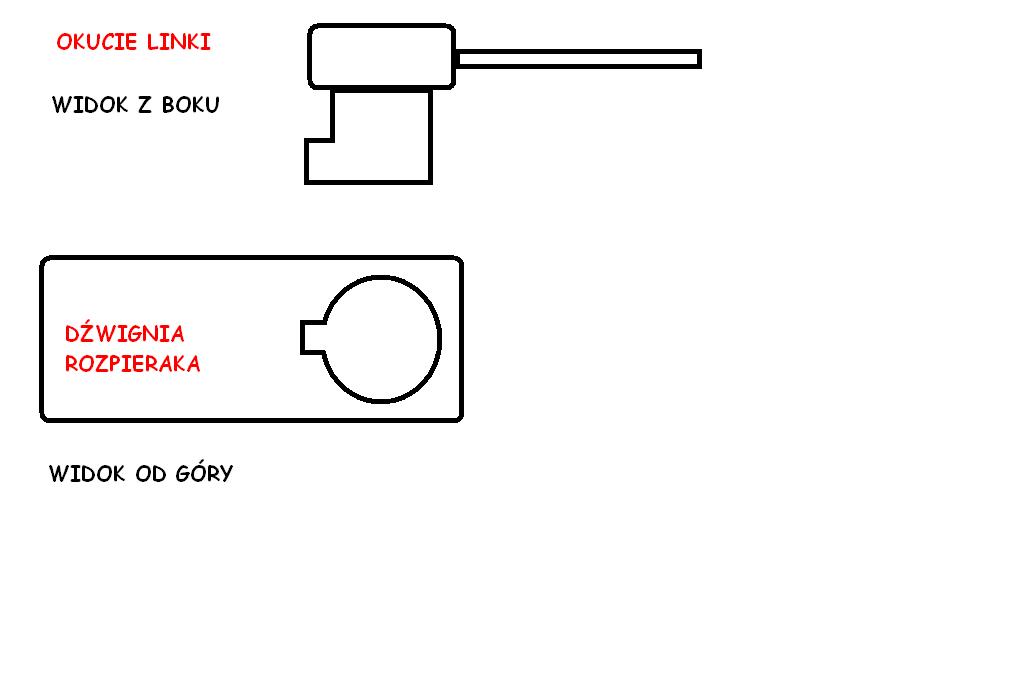

zatrzask, powiadasz... hmm.gif ja mam zamknięcie/ryglowanie linki "bagnetowe" można by rzec, czyli w rozpieraku jest otwór z nacięciem, a linka ma bolec z naddatkiem oink.gif, całość pasuje i wchodzi tylko w jednej pozycji, przekręcasz i gotowe.
Dzięki za rysunki linka wymieniona bez większego problemu wink.gif .
