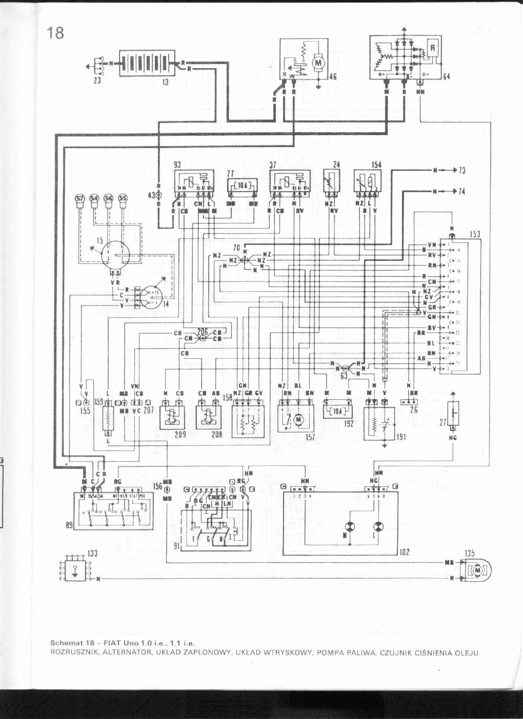

No więc tak...
w tej wtyczce interfejsu mamy dwa kable (na obrazku złącze 26), środkowy N (czarny) to masa, drugi BR (biało-czerwony, albo czewono-biały) to linia K.
Z euroscana masz 6 kabli: Kin, Kout, Lin, Lout, + i - . Skręcamy Kin i Kuot i podłączamy do linii K, minus podłączmy do środkowego (czarnego) no i + podłączmy z baterii (akumulatora lub innego punktu z +12V).
Powinno dać radę. jednego nie pamiętam czy kable Lin i Lout maja być skręcone czy nie, i czy ma to znaczenie - bo iat tamtędy nie płyną żadne sygnały. hmm.gif
