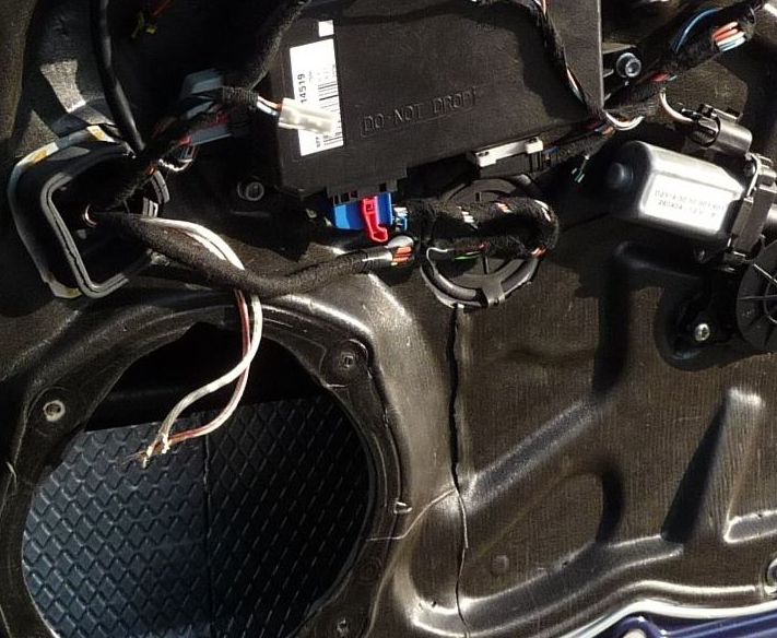

Tutaj pokazane jet wygluszenie identycznego modelu jak moj czy w/g Was zrobione dobrze? Cos poprawic jak juz zajme sie wygluszaniem.?
