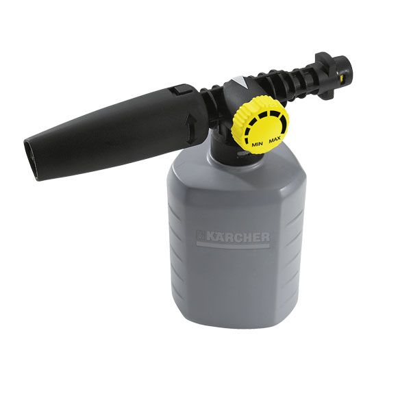

bo mam pianownicę do myjki o taką:
i jak nalewam do niej środek czyszczący to piana nie ma konsystencji "pianki do golenia" tylko moim zdaniem za szybko spływa z samochodu - tak jakby dostawała za dużo wody z myjki - a tego wyregulować nie mogę...
fakt faktem piana działa ale wydaje mi się że nie do końca tak jak powinna...

no to tak jak u mnie - a np. na filmach na YT lub myjkach widzę, że piana trzyma się na aucie i wtedy płynu zdecydowanie mniej wychodzi...
> mam pełną regulację rozbryzgu jak i ilości wody
no w mojej pianownicy mam regulację poboru środka z pojemniczka i regulację strumienia piany - nakłada paskiem w stronę w którą wylot końcówki ustawię...

no dobrze, ale moja pianownica działa na dokładnie tej samej zasadzie więc w czym tkwi problem??
Ja używam pianownicy Karcher, szczerze to lałem wszystkie płyny jakie miałem pod ręką i zawsze piana była gęsta, bardzo gęsta.
Bardzo możliwe, że odpowiada za to pianownica, a nie płyn.
Myjki też działaja na takiej samej zasadzie a jedną nie dają tego samego cisnienia. Te tanie pianownice dają mleko i nic na to nie poradzisz. Na próbe możesz zmienic piane ew stęzenie ale raczej nie tu problem

promocja jest on line klik
aby uzyskać z piany efekt tzw. śniegu, to potrzebna jest nie tylko pianownica (wytwornica piany) przykręcana do pistoletu, ale dodatkowo myjka musi mieć dużą wydajność wody np. 500-600 L/godz. oraz wysokie ciśnienie robocze.
Jeżeli podłączysz pianownicę pod słabą myjkę, to niestety nie oczekuj z aktywnej piany efektów w postaci śniegu lub pianki do golenia...
Profesjonalne firmy czyszczące używają wytwornic do piany, które przypominają opryskiwacz ogrodowy...

posiadam pianownicę podobną jak ta na foto oraz myjkę o podobnych parametrach jak Twoja (Karcher HD) i przy ciśnieniu 150atm robi piane aż miło...
używam aktywnej piany firmy Tenzi (dobry stosunek jakości do ceny),
wcześniej używałem piany Karcher, ale nie do mycia karoserii...
myślę, że zmiana samej piany nic nie da jak nie używasz profesjonalnej pianownicy...
