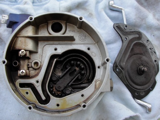

Chcę wymieniĆ sobie membrane w parowniku bo można dopiero przechodziĆ na gaz jak parownik zagrzeje się. Gdy jest silnik rozgrzany nie ma żadnych problemów z LPG, silnik chodzi równo. Na zimnym gaśnie na LPG jak za wcześnie przełączam. Męczące to jest...
Bez regulacji na 100% się nie obejdzie z resztą jak się rozbiera i wymienia o-ringi itp. to i tak pewnie trzeba będzie wykręcić śruby od regulacji napięcia membrany.
Pochwalę się podjętą decyzją o samodzielnej wymianie na nowy zestaw mambran w parowniku BRC Tecno 70kW.
Otóż trochę poczytałem na necie opini o tym aby parowniki po 100kkm wymieniaĆ na nowy bo stary będzie i tak BEE...
To BEZEDURA!! Dowód mój parownik BRC Tecno przebieg 115kkm
Przed regeneracją:
Problem z odpaleniem na zimnym silniku (prawie niemożliwe)
Palił więcej ok. 0,5L niż kiedyś
Po regenaracji:
Odpala na zimnym silniku i trzyma obroty jak na Pb
Spalanie 0,5L mniej
Nic nie majstrowałem tylko przy regulacji obrotów i mieszanki (nie musiałem odkręcaĆ jak to radził gajos) i po zamontowaniu parownika autko śmiga idealnie. Zestaw regeneracyjny BRC oryginalny 79zł

Pytanie mam - masz może zdjęcie tej sprężynki spod dźwigienki ?
Nie, ale chyba starej nie wyrzuciłem bo w zestawie była nowa:) Taka zwykła sprężynka
