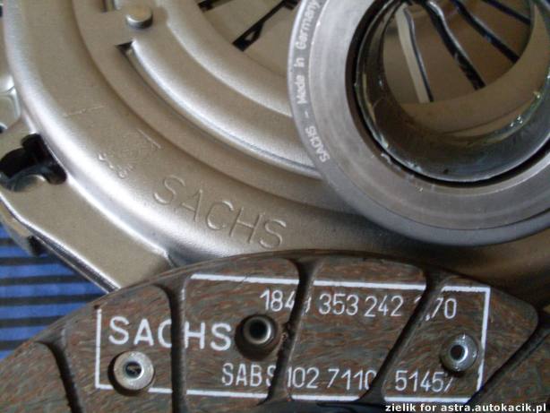

...że tak wspomnę - zamawiamy sprzęgło Sachs'a, odbieramy pudełko Sachs'a, wyciągamy nawet papier Sachs'a w który jest owinięte sprzęgło....ba nawet na sprzęgle mamy naklejkę z numerem katalogowym Sachs'a.
Tyle że nadruk na sprzęgle jest Valeo
heheh nazwa nazwą , a i tak naprawdę nie wiadomo gdzie robione:) w poprzedniej pracy produkowaliśmy pompy wody, szczęki hamulcowe , i elementy turbin a wszystko to do scani made in germany (pl , Gostyń, )poprostu globalizacja
> Gdzie?
Osobiście odbierałem w wawie na powstańców tyle że do nieco większego wozidła typu Ducato - nadruk był Sachs a wytłoczka już Valeo.
