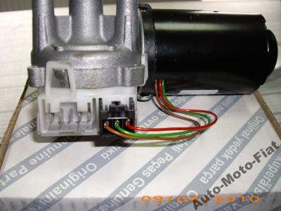

Wczoraj sprawdziłem wszystko i wygląda na to że jednak mam nie ten silnik wycieraczek. Silnik mam ten:
a chyba powinienem mieć ten - może to ktoś potwierdzić?
Powinien byc ten z 3 kabelkami . tez ostatnio takiego szukalem i udalo sie znalesc uzywke ktora chodzi tak jak powinna a na probe mialem zamontowany silnik z ccs z 2 kabelkami i objawy byly jak u Ciebie.

miałeś rację - wymieniłem silnik na ten z 3 kabelkami i teraz wszystkie biegi działają smile.gif
