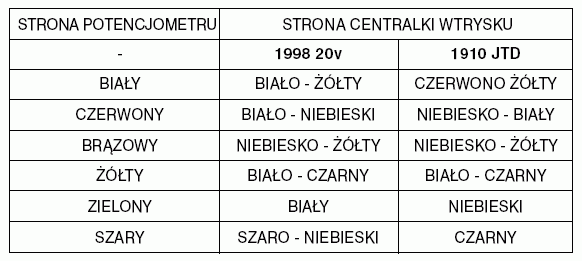

w jtd znajduje sie pod schowkiem po stronie pasazera, u Ciebie pewnie tak samo
> Prosił bym o informację gdzie znajduje się kostka od pedał gazu w bravo 2001r
Szukaj w podanej wyżej lokalizacji złączki z kolorami jak w tabelce

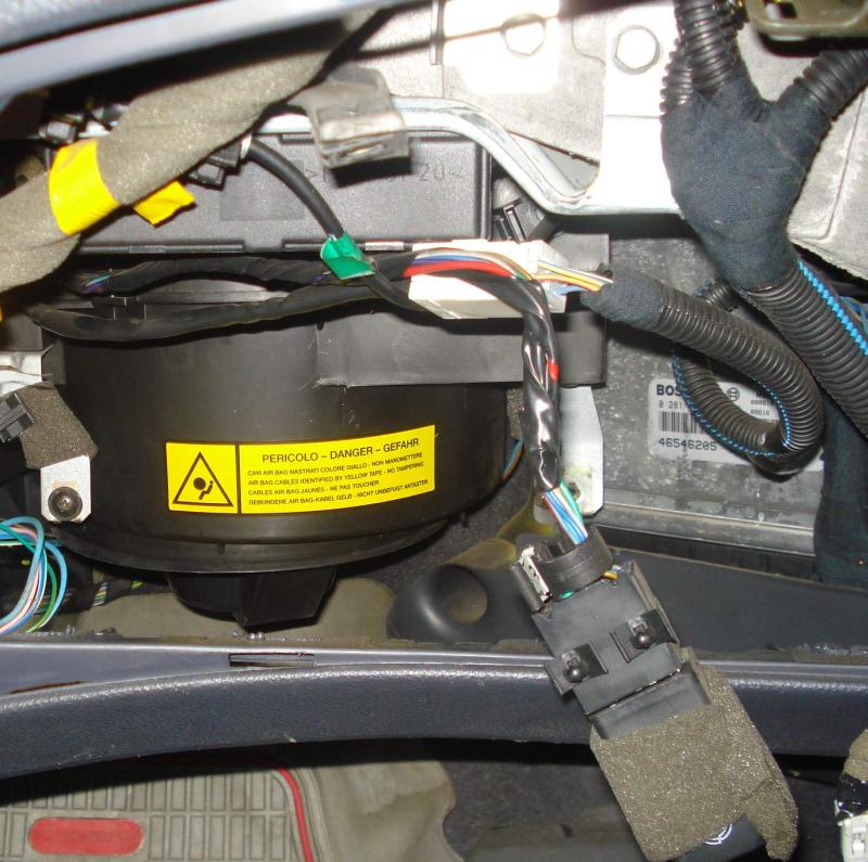

> Witam
> W miarę możliwości mógłbym prosić orientacyjne wskazanie gdzie się znajduje ta "chol.." kostka od
> potencjometru pedału gazy
> zamieściłem zdjęcia
> http://www.fotosik.pl/pokaz_obrazek/bd8f66ffda6d8c0e.html
> Dziekuje
> Pozdrawiam

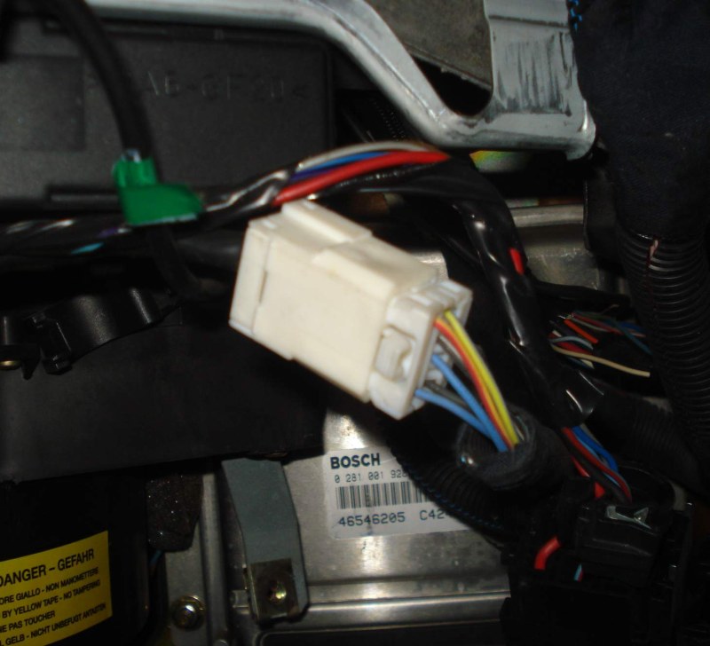

a za ta duza białą kostką po prawej, w głębi, to nie jest ta kostka, którą szukasz?
> tej kostki szukaj
Dziękuje Serdecznie
