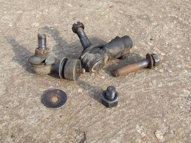

Wczoraj wymieniałem końcówki kulowe po lewej stronie i przy demontażu wahacza zrobiłem coś takiego skromny.gif:
Nie chciała po dobroci, a że pary w łapie jeszcze trochę mam, to coś musiało ustąpić.
Na szczęście pękła tak, że dało się wyjąć wahacz, a potem już tylko spawarka, nafta i poszło wink.gif
