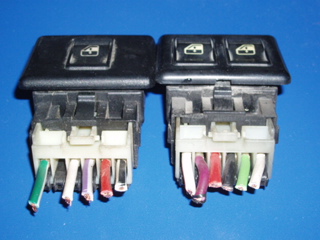

Prosił bym o pomoc w podłoączeniu ty szybek nic nie kumam w załaczniku sa przyciski ale jest pełno kabelkow i nie wim gdzie ktory podłaczydz dzieki za pomoc!!!!!!!!!!!!!!!!!!!!!
pomoge ci wkleić fotke, bo książki z una juz nie mam
czyli nikt nie wie jak ogarnac te kable zeby szybki smigały na guziczki !:( Dzieki Kris za wklejenie foto ! musze sie naumiec wkoncu!

Powiem ci tak.... jest to zbyt skomplikowana sprawa żeby wytłumaczyć ci ją przez forum autokoncika no.gif niestety ale musisz albo zdobyć jakiś schemat orginalnej instalacji od uno albo skorzystać z tej ze strony Pepeja oslabiony.gif Ja miałem z tym trochę motaniny ale dokładna analiza wszystkich połaczeń razem z schematem Pepeja ( bow.gif) zrobiła swoje ok.gif
TO znaczy ja to analizuje tylko pojaci i ogarnac nie moge !!!
wiec mysle tak : STEROWNIK 1 - kable : 1.biały z czerwonym paskiem (sterowanie lewym podnosnikiem kierowca) 2.fioletowy z żółtym paskiem(sterowanie lewym podnosnikiem kierowca) 3.czerwony (zasilanie) 4.czarny (masa) 5.zielony z białym paskiem (sterowanie prawym podnosnikiem pasazer) 6.biały z czrnym paskiem (sterowanie prawym od psazera)
STEROWNIK 2 - kabelki : 1.zielony z białym paskiem( podłaczenie sie do sterownika nr.1) 2.pusty 3.biały z czerwonym paskiem( silnik prawy) 4.fioletowy z zółtym paskiem (silnik prawy) 5. zasilanie 6.biały z czrnym paskiem (podłaczenie do sterownika nr1)
tylko to wszystko podłaczyc pewnie trzeba!
