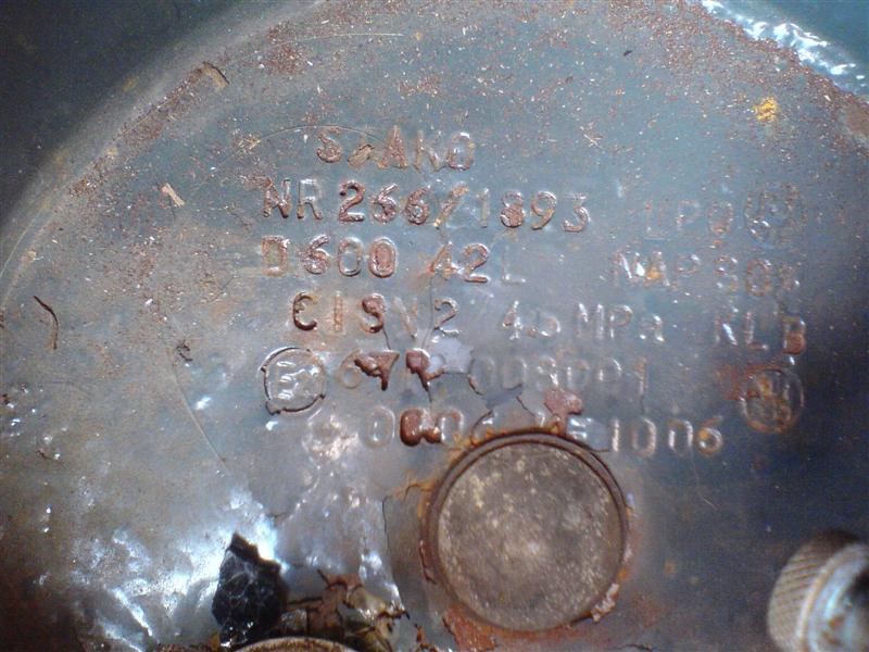

podczepię się - jako niekumaty
1) gdzie szukać ewentualnego oznaczenia końca eksploatacji / daty homologacji na butli ?? (mam mały walec wzdłuż)
2) jak jest z dokumentami, gdybym chciał zmienić walec na butle w kole?? trzeba coś dodatkowo legalizować??
> walec wzdłuż)
> legalizować??

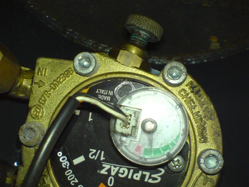

Niestety mam KE, letko przykryte sruba. Musisz tez sprawdzic czy zawor jest homologacji R01, jesli R00 tez do wymiany
Przyklad zaworu do wymiany R-00 a nie R-01
