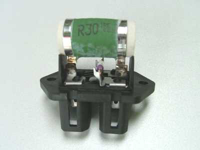

w mk1 1 bieg wentylatora idzie przez opornik znajdujący się na jego obudowie, może u ciebie jest podobnie
Sprawdź czy masz sprawny ten opornik co pisze kolega wyżej , jest on na wentylatorze , a co do bezpieczników to nie ma już więcej , ( jeden F6 -30A 1bieg , drugi F7 40-50A drugi bieg ) i są dwa przekaźniki R6 -pierwszy bieg i R7 drugi bieg , i to wszystko , i steruje tym body .
Wygląda na to że masz chyba padnięty ten opornik na wentylatorze , bo sam wentylator jak sam piszesz jest sprawny .

u mnie jest jeden przekaznik tylko.
sprobuje w weekend wywlec tentylator i podlubac. zrobienie rezystora mocy nie bedzie problemem - a moze nawet uda mi sie cos dobrac z tych co mam:)
