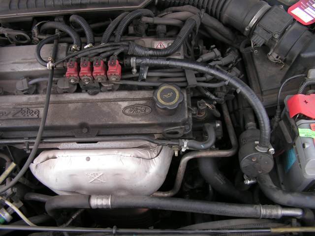

Tak czy inaczej - może i warto by było zainwestować w interface do staga i spray do sprawdzania szczelności.
W załączniku dodaję jeszcze fotkę instalacji.
Da sie z tego określić jaki to reduktor?

Dokopałem się do parownika
AG-250
Strasznie ciężko się będzie do niego dostać, ale może warto by go było przed wymianą chociaż rozkręcić i wyczyścić? blush.gif
EDIT
Scalę z poprzednim postem:
Zaczynam od wtrysków.
Zamówiłem już takie Valteki jakie miałem - zobaczymy co się będzie działo po przekładce
