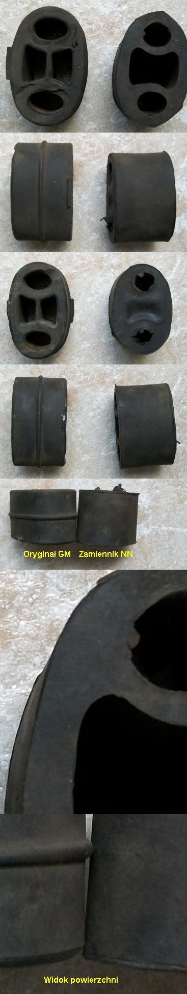

1,5 roku temu wymieniałem oba tłumiki i wieszaki (profilaktycznie). Tydzień temu wymieniałem plecionkę i sprawdziłem, że wieszaki są w idealnym stanie. W hurtowni, w której kupowałem części, akcesoria montażowe (śruby, sprężyny, uszczelki na pewno, wieszaki raczej też) są w torebkach z napisem "Orion". Mają na nalepce z kodem nr Orion, a na odwrocie dodatkową nalepkę z nr Bosala.
Wieszaki różnią się między sobą kształtem, grubością, więc pewnie sprężystością i wytrzymałością. Jeśli poprzednie założone były losowo, od innego modelu, to z tego powodu mogły się pourywać... Ja wszystko, wieszaki również, dobierałem dokładnie wg nr z EPC i katalogów Bosal, Asmet i z takimi informacjami jechałem do hurtowni, żeby mi kitu nie wcisnęli.
Ważny jest też montaż - jesli tłumiki są źle skręcone ze sobą, wtedy cały ich ciężar idzie na jedną stronę wieszaków i te urywają się...
Numery wieszaków (X16XEL, X14XE, wszystkie nadwozia): GM 90466668, OE 8 52 726, Bosal 255-095, Orion 620-095 na przód (4-skorupowy, 2-gładki) i tył (3) są takie same. W ASO kosztują po 17 zł/szt., za Oriony 3,60 zł/szt., za wszystkie 5 szt. dałem 12 zł, bo miałem jeszcze znizkę na warsztat...

Mam stare 2 wieszaki, resztę porozdawałem. Jeden jest oryginał GM, ma wybite numery, drugi nr nie ma żadnych. Różnią się nieco wyglądem, ale guma jest w obu w idealnym stanie, może trochę pościerana podczas demontażu, ale nigdzie nie jest powierzchnia spękana... Nie zmieniane przez 4 lata na bank, a wcześniej nie wiem, jak długo oba w moim aucie jeździły... gdybym w ciemno nowych nie kupił (a pani w hurtowni odradzała!!!), to stare na pewno bym pozostawił...
