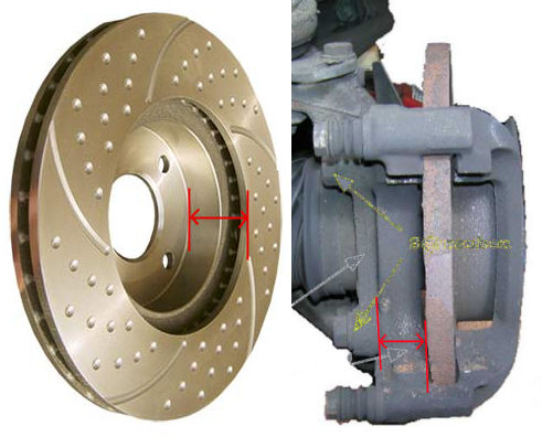

Chodzi mi konkretnie o odległość od mocowania blachy ze szczękami/flanszy pod jarzmo do kołnierza piasty po stronie na którą nakłada się bęben/tarcze...
> Wiem tyle że pod tarcze podkładałem 5mm dystansu. Także w tych granicach różnią się ET
Czyli jeżeli flansze będą z 6mm stali to i tak trzeba będzie podłożyć pod tarcze, żeby je odsadzić... tylko o ile to się dowiemy dopiero po przymiarce... chyba, że ktoś weźmie i wykona pomiary...
Ja tego nie zrobię, bo nie mam dostępu do jarzm od turbo i tarcz 227...
Kto ma jarzma tylne UT i może zmierzyć ich wymiar od miejsca styku z flanszą do wycięcia na tarcze?
Kto ma tarcze 227 i może zmierzyć odległość wewnętrznej powierzchni ciernej od miejsca oparcia o piastę?
EDIT:
Dla niezorientowanych którzy mogą pomóc dołączam obrazek z zaznaczonymi na czerwono wymiarami które są potrzebne smile.gif
Zdjęcia mają tylko charakter poglądowy...
> pomiary...
> piastę?
> EDIT:
> są potrzebne
