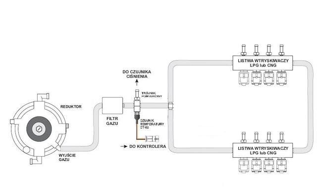

Czujnik ciśnienia powinien znajdować się za reduktorem i za filtrem fazy lotnej a przed listwą lub na samej listwie. Zakładając że jest sprawny i zamontowany prawidłowo, będzie pokazywał rzeczywiste ciśnienie gazu. Jeśli reduktor jest zaszlamiony i ciśnienia nie ma to kwalifikuje się do czyszczenia/naprawy/wymiany. Czujniki nie myślą frown.gif

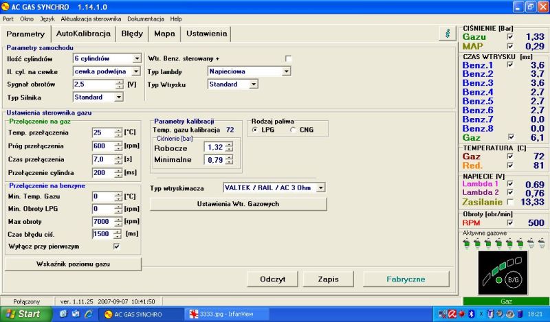

Aha i jeszcze jedno po auto kalibracji wyskoczyło mi żeby ustawić mnożnik na trasie moze ktoś podpowiedzieć czy mam dobrze ustawiony ?

Masz wysoki mnożnik. Zmniejsz ciśnienie gazu. Sprawdź czy masz wybrany w programie dobry czujnik temperatury gazu. Najlepiej z rana przy zimnym silniku sprawdź co wskazuje. W moim reduktorze jest przykładowo czujnik temp reduktora ct-4k5 i czujnik temp gazu ct-02-2k.
Mnie by najbardziej zaniepokoil rozjazd miedzy widlami zobacz jedne widly 3.7 drugie 2.7 to juz duza roznica. Zrob konpensacje listew.

Słusznie, na to nie zwróciłem uwagi. Kalibracja listew wskazana.

Kazda grupa cylindrów ma swoją sondę. Czy ustawienie kompensacji da cos w takiej sytuacji, jeżeli ECM skoryguje to i tak ?
Najpierw kalibracja wtryskow (valteki srednio powinno sie kalibrowac co 30 tys. km) potem kompensacja.
> kompensacja.
Mam Magic Jety.
Z kalibracją nie ma problemu, ale na czym polega kompensacja miedzy dwoma bankami wtryskiwaczy ?
Jesli masz magic jety to nic nie kalibrujesz ale w zakladce wtryskiwacze wybierz opcje MATRIX. Kompensacja listw polega na wyrownaniu cisnienia gazu miedzy nimi.
To ja zrobilem kompensacje sprzetową zlosnik.gif, łacząc te cienkie króćce listew (chyba do podłaczenia czujnika cisnienia) rurką do gazu. W ten sposob cisnienia wyrownują sie.
