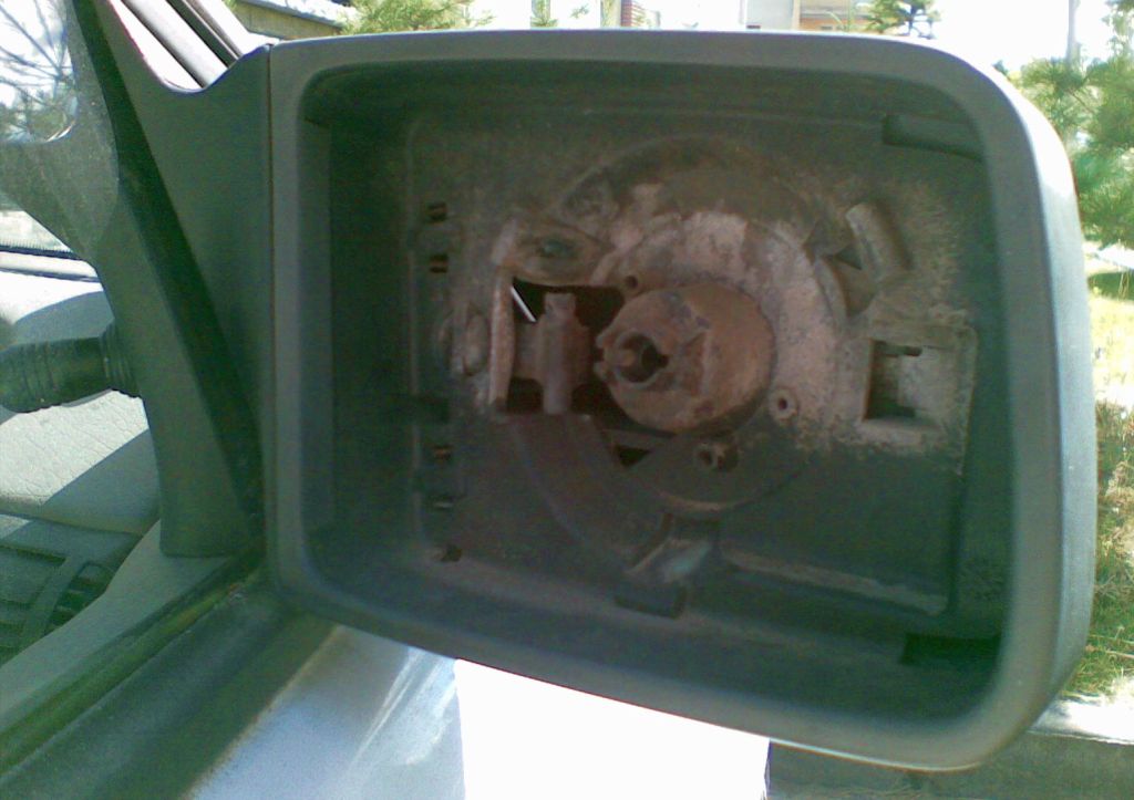

Wracając jeszcze do tej kulki, na której zamocowany jest wkład lusterka.
Gdzie właściwie ona jest? W obudowie lusterka czy przy wkładzie?
Załączam zdjęcie mojej obudowy, czy czasem czegoś tam nie brakuje?
Kulka jest na plastiku mocujacym wklad (plastik jest przyklejony do szkla). Kulka wchodzi w otwor znajdujacy sie w centralnym elemencie lusterka.
Dziękuję, uspokoiłeś mnie.
