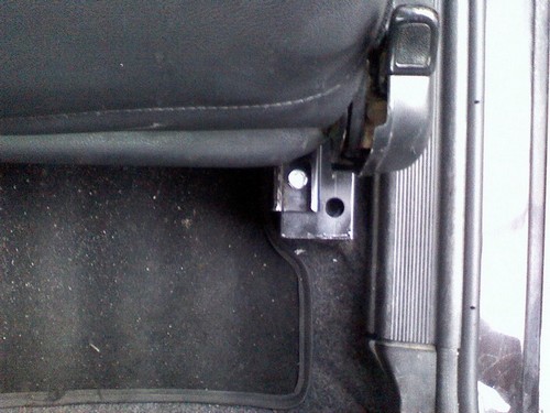

albo ceownik profil zamknięty o długości 45cm i grubości 5mm
patrz w zalacznik, profil 60x40. to akurat fotele z hondy crx.
ale profile masz wzdłuż założone co widać
tak wzdłuż aby ktoś mógł usiąść z tylu, wysokość profilu wystarczy dobrać do swojego wzrostu
