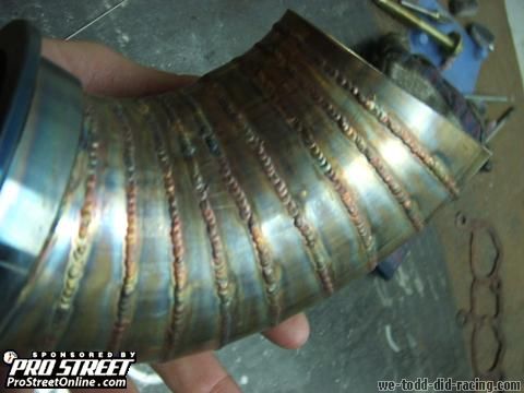

jak robiłem ssący pod 4P to tez szukałem, są firmy które robia lae minimalna ilosc to 200szt. w końcu rurka została pocieta i pospawana mna kiełbasę na rzondany kształt.

zapomnij o temacie no.gif albo rób z kwasiaka albo tak:

a spawasz sam? jak nie to pamiętaj że spawanie alu też tanie nie jest..... u mnie krzycza 50pln za kółko w alu i 10pln w kwasiaku..... kwasiaka sam spawam więc problemu niemam zlosnik.gif ale jak podchodziłem do tematu alu to mnie zniechęciło....
> kółko w alu i 10pln w kwasiaku..... kwasiaka sam spawam więc problemu niemam ale jak
