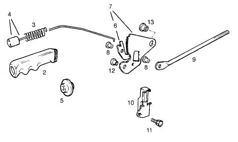

[F] po zwolnieniu ręcznego nie da się...
prawdopodobnie zakończyła swój żywot sprężyna nr.3 z obrazka
knefel po wciśnięciu zostaje wciśnięty nie odbija i dźwignia nie blokuje
się w pozycji zaciągniętej...
i tu moje pytanie:
jak w miarę bezinwazyjnie zdjąć "rączkę" z dźwigni co by się do tej
Musisz ją ściągnąć, albo zbić młotkiem przez drewienko.
Przedtem ściągnij trochę mieszek z rączki.
okazało się że rączki nie musiałem ściągać a i sprężyna ma się dobrze... spineyes.gif
dźwignia była odgięta w stronę kierowcy i kleszczyła zapadkę...
