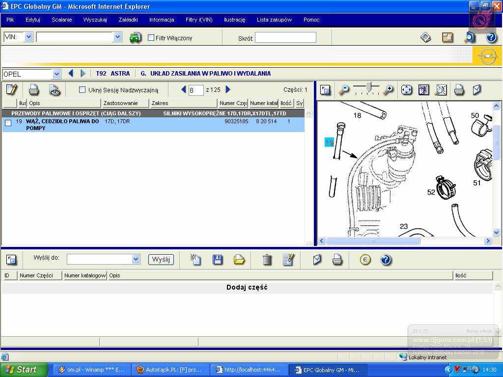

> Tak wygląda sprawa wg. Opel EPC
Owszem, ale musisz przyznać, że cena blisko 190zł w ASO za taki przewód nie zachęca do kupna wink.gif.
