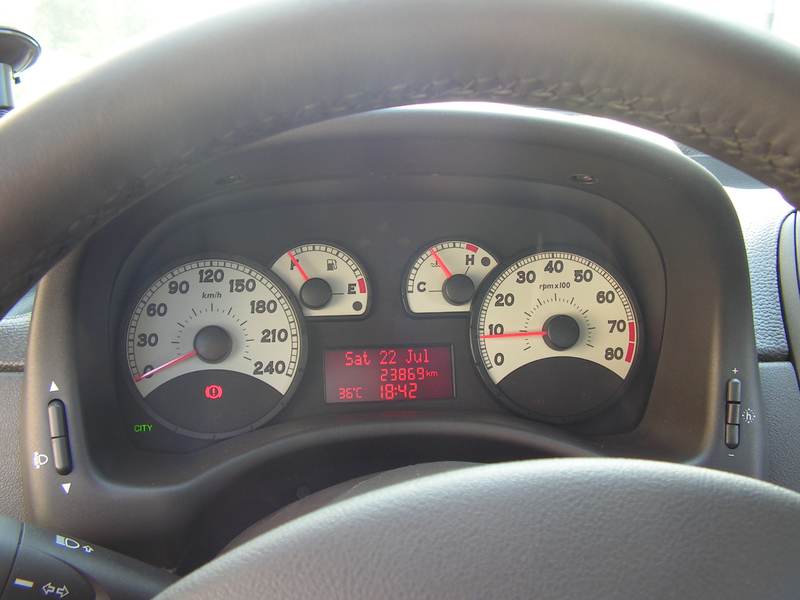

FL miał pare rodzajów liczników:
- a'la mk2 - bez obrotka z wersji bida
- z obrotomierzem i małym wyświetlaczem
- z dużym wyświetlaczem, tzw rekonfigurowanym, miał miejsce na
temp zew i datę i 3 przyciski po prawej stronie

wszystkie z automatycznymi klimami i Emotion (nie sprzedawane w PL), HGT-y i chyba wszystkie automaty tez miały duży.
No w moim FLu (mam automatyczną klimę, auto pochodzi z polskiego salonu) są czarne zegary a na środku jest wyświetlacz pokazujący temperaturę, chwilowe zużycie itp. - wyświetlacz wygląda dokładnie tak jak ten który zamieścił Wojtas_BB na drugim fotosie. W prawym przełączniku (tym od spryskiwaczy) jest przycisk do manipulacji TRIPem (czy jak się to tam nazywa).
