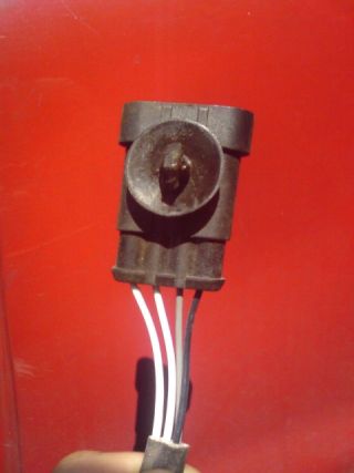

Witam,
czy ktoś z Szanownych mógłby wrzucić zdjęcie wtyczki/gniazda sondy lambda. Mam rozprute gniazdo za sprawą fachowca z ASO. Z sondy wychodzą 4 przewody 2 białe, szary i chyba jakiś z paskiem. Niestety nie wiem jak mają być połączone z gniazdem bo z niego juz wychodzą inne kolory.
Prośba o info albo fotke.
Dzieki i pozdrawiam!

Dzięki wszystkim za pomoc. Już wiem jak ma być, po południu podłączę.
